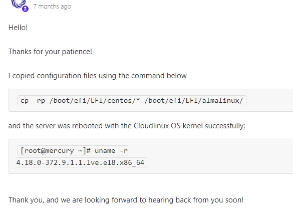

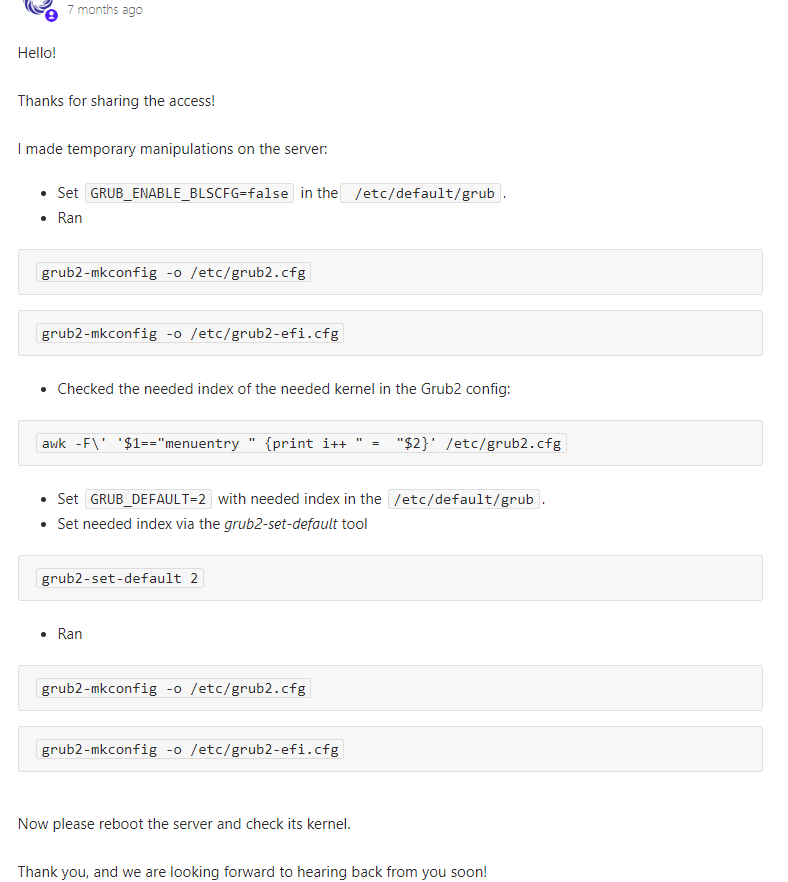

Já faz um tempo, mas quando instalei o almalinux tive alguns transtornos, um dos servidores teve um problema na rede devido incompatibilidade do cloudlinux com kernel da ovh se não me engano, então fiz um novo servidor e continuei com outros problemas, onde o cloudlinux não era identificado após reboot, estou enviando aqui dois prints da epoca, como isso já faz 7 meses, acredito que devem ter corrigido esse problema...
OperaInstantneo_2023-03-20_102043_cloudlinux.zendesk_com.png.e013d2993b4b8eb4c37a19173d5e92b4.pngOperaInstantneo_2023-03-20_101938_cloudlinux.zendesk_com.png.06ebbad8e335479a23939fbae7666e1e.png
desempregado
@chuvadenovembro bom dia,
Já corrigiram isso, passamos pelo mesmo, e acredito que corrigiram após reclamações de nosso lado, passamos algumas horas com técnicos deles trabalhando em uma máquina até conseguirem corrigir.
