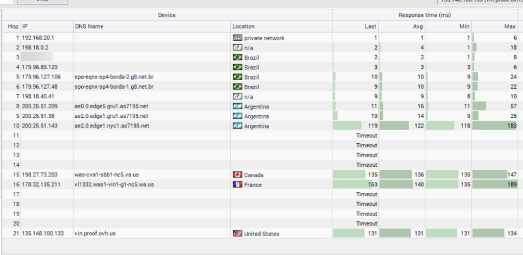

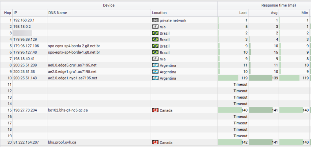

Aqui para meu provedor no RJ o ping do CA às vezes tá menor que do US as vezes tá igual 😂 a rede US ainda tá roteada pelo CA e França parece
se você deixa o firewall ovh ativo o ping sobe mais ainda.
US VINT HILL
BHS - CA
