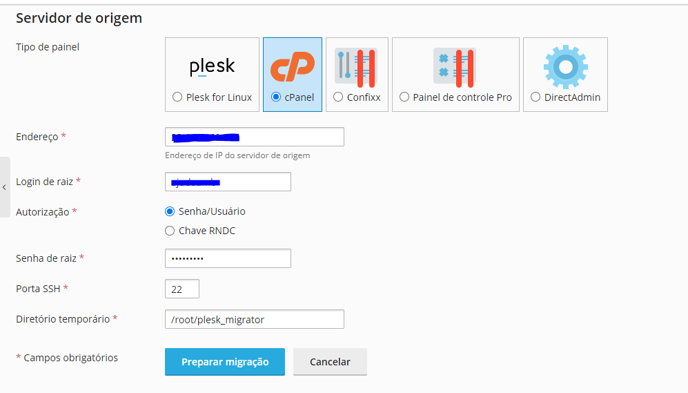

Olá, alguém aqui sabe como migrar contas do cPanel para o Plesk de forma automática ou mais simples?

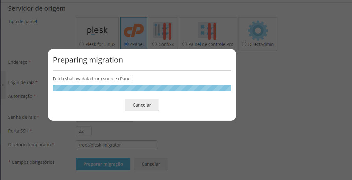

Instala a extensão "Plesk Migrator" que você consegue fazer de forma automatizada.
Em 01/10/2021 em 14:24, barreto disse:

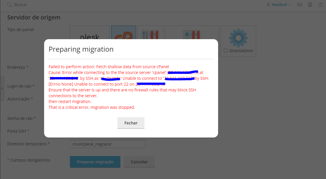

Eu ja tinha instalado aqui, mas parece que o firewall esta bloqueando o processo, a porta do ssh deve ter sido alterada e o mesmo da hospedagem não libera acesso SSH
Pode ser o firewall, mesmo. Importante as portas de saída do servidor tbm estarem abertas.
Você tem acesso root no servidor cpanel? Note que plesk você não consegue migrar contas cpanel revenda.
Em 01/10/2021 em 14:43, Maik V Oliveira disse:
Sem acesso root, a conta está em uma revenda sim, do cPanel. Então esse é o Problema. Muito obrigado
