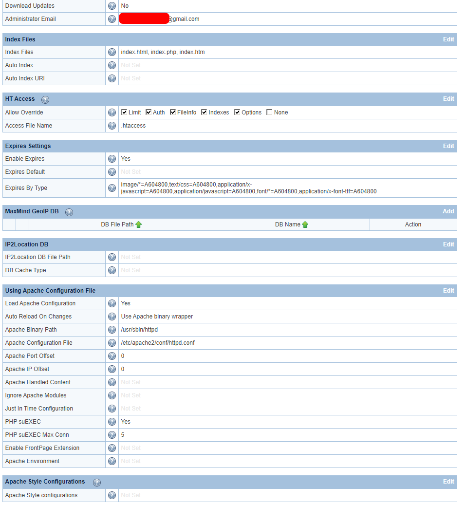

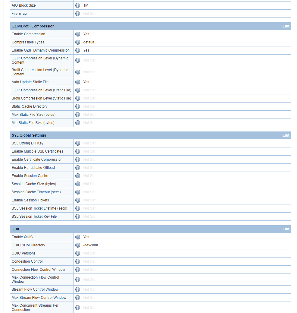

Como usamos aqui em todos os servidores:
30 minutos atrás, Julianodls disse:
Tenho LiteSpeed instalado será que ele vai trabalhar junto ou não terá diferença?
Aqui usamos o conjunto CloudLinux + All PHP Options + OpCache + suphp + mod_mpm_event
O LiteSpeed não recomendava o uso do OpCache antes, agora já recomendam. Notem que tal combinação foi discutida entre grupos privados de TI do Brasil e exterior, além de membros do LiteSpeed e do cPanel.

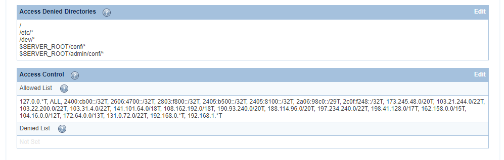

1 hora atrás, DELTA SERVERS disse:
Opa, muito obrigado! Fiz alguns ajustes de acordo com a imagem que você mandou!! Valeu demais.

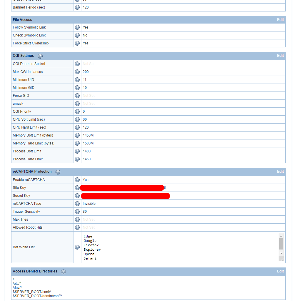

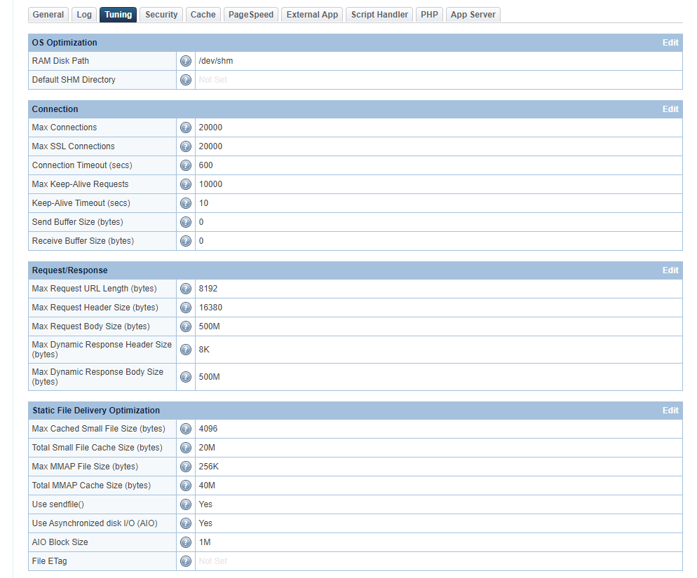

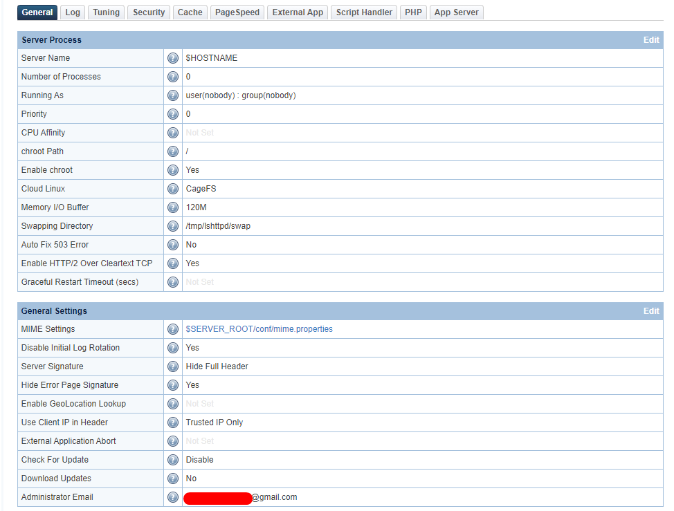

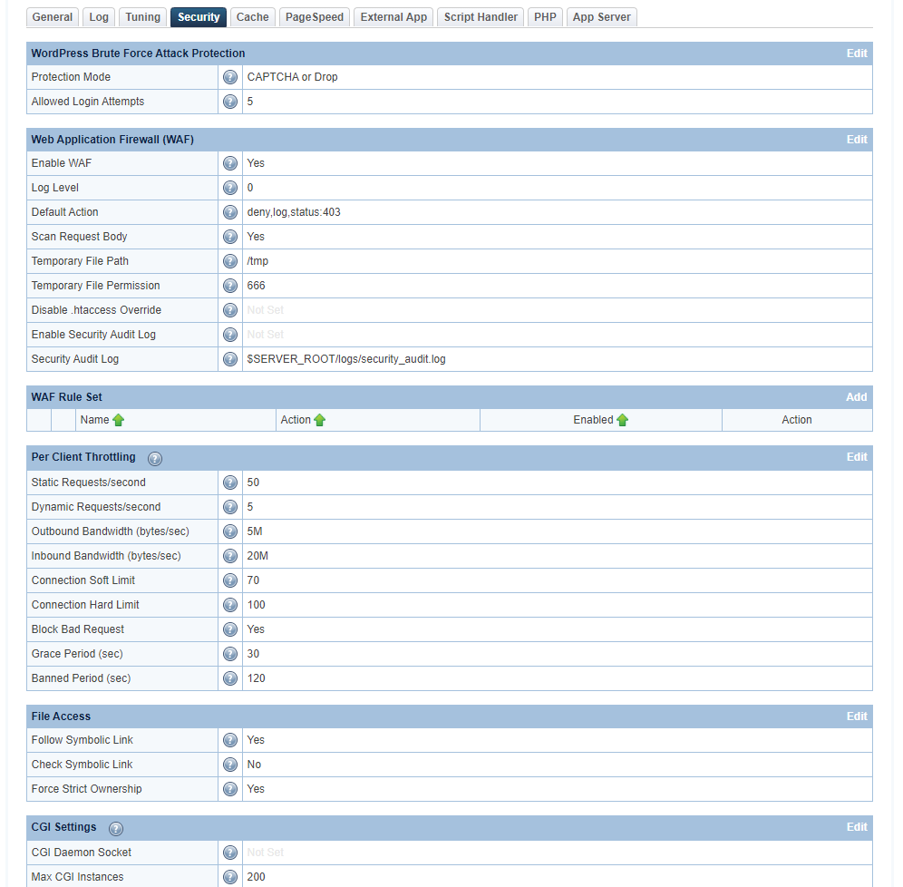

Olá
Será que está configurado incorreto ? 37 sites devo converte ele para usar PHP Selector para funcionar corretamente o sites com limitações de recursos ?
