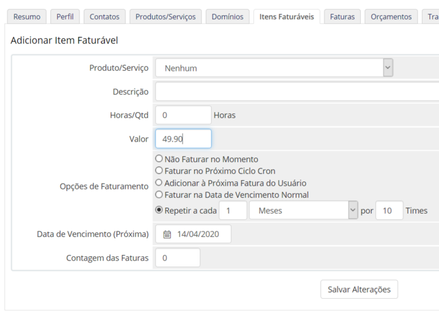

Fiz um teste agora e funcionou. Gera um orçamento para o cliente com o valor que vc precisa e depois vc manda dividir em 2 faturas, que, aparentemente, é o limite.
Vc pode lançar um Item Faturável e colocar para repetir por 10x, como na imagem em anexo.
Se colocar a mesma data de vencimento da hospedagem e a configuração de faturamento estiver marcado para unificar as faturas, será gerado uma cobrança só com os dois valores, da hospedagem + parcela. Dessa forma encerra automaticamente depois de repetir 10x e a hospedagem continua normalmente.
Agora, não sei como lançar isso de forma automática...
Ah sim, esqueci de falar que não gera todas as cobranças de uma vez...
Ele vai gerando mensalmente, de acordo com a configuração de dias antes do vencimento
