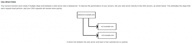

Sim e não, EU particularmente utilizo o Synchronize Changes e configuro apenas nos webs.
Nesse caso você entraria no web1 e montaria o cluster ns1+ns2 e faria o mesmo no web02...web03..etc...
Ficando da maneira abaixo:
Nesse caso se eu adicionar um domínio: exemplo.com.br no web01 ele irá propagar essa zona de DNS para web02 + ns1 + ns2 e assim por diante.
Isso é bom em casos de migração de contas, é só jogar entre os webs e pronto....
Nesse link tem maiores explicações: https://documentation.cpanel.net/display/CKB/Guide+to+DNS+Cluster+Configurations
Lembrando que o dito acima é o que EU uso a 3 anos, atende muito bem a 12 servidores  e centenas de contas rs....

Exatamente assim!
Quando você faz uma alteração no web01 ele vai e propaga para ns1 + ns2 + web02 porque já existe um cluster estabelecido entre web02/ns1/ns2.
Quando você faz uma alteração no web02 ele vai e propaga no ns1 + ns2 + web01....
Ao menos AQUI com todos meus servers é isso o que ocorre rs...
Uma coisa que você pode testar é adicionar um domínio no web01, acessar o web02 e checar se está lá...acessar o ns1 ou ns2 (via shell) e procurar pelo domínio no /var/named/ que é para estar lá também.
