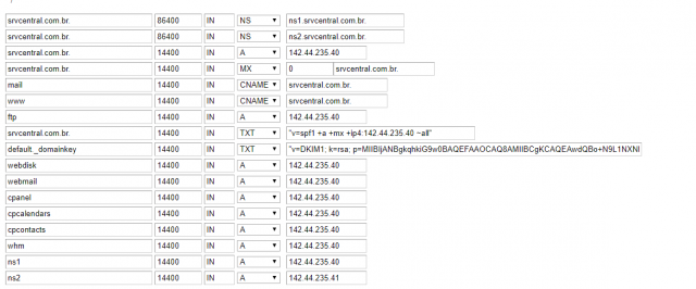

Olá boa noite, eu estou enfrentando um problema em meu WHM/Cpanel, eu não estou conseguindo utilizar meus NameServer em outros domínios, nem no meu próprio domínio usado como Hostname. só fica informando que (Tempo Esgotado) e não propaga, eu adicionei as entradas ns1, ns2, adicionei o domínio ao meu WHM/Cpanel, e mesmo assim só da tempo esgotado, como segue nas imagens:
Por favor me ajudem eu não sei mais oque fazer :/ OBS: para meu domínio principal que e o srvcentral.com.br consigo acessar normal a hospedagem, mais se tentar em outro não consigo, só da tempo esgotado, e os domínios que aceitam não propagam.
Onde estou errando pelo amor de Deus :/ Obrigado a todos
Duas opções:
1- Vá no editor de zona dns, selecione o domino principal e crie as estradas lá.
2- Caso já tenha criado resete as configuração de dns em Funções DNS » Redefinir uma zona DNS

Amigo, veja se neste site https://www.whatsmydns.net se o dns propagou.
Caso não tenha busque esperar o tempo de propagação.
O registro.br tem um problema serio com dominio ns que usam o mesmo nome de dominio registrado como NS.
Veja também se a porta do dns 53 tá liberada.

Não tem problema conhecido nenhum, tem é que estar configurado antes, DNS respondendo em portas UDP 53 e TCP 53...
