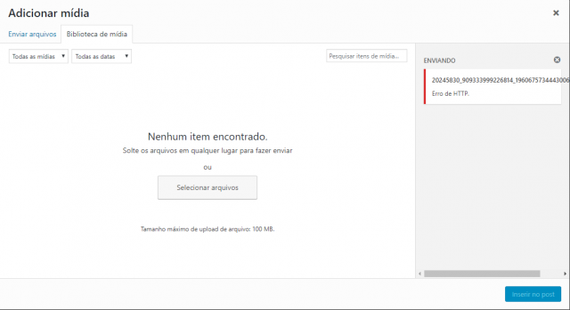

Hoje comecei receber um erro em todos sites hospedados em um servidor com Centos Web Panel pro, todos sites hospedados nele são wordpress e em todos está acontecendo o mesmo erro, quando tento fazer upload aparece a mensagem "erro de http" alguém sabe uma possível solução? já tentei aumentar memoria do php, recompilar apache e php, mas até agora nada.

obrigado, mas eu tinha tentado e não resolveu. já conseguir resolver o problema, vou deixar abaixo pra caso alguém passe por algo parecido.
Problema resolvido, aumentei a memoria buffer no Nginx e os uploads voltaram a funcionar normalmente.

Quero agradecer o Léo Reis pela ajuda, segue solução:
Adicionar a linha abaixo no ngnix.conf que se encontra em /etc/nginx
client_body_buffer_size 500m;
Segue arquivo em anexo para auxiliar a quem precise!
