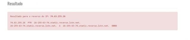

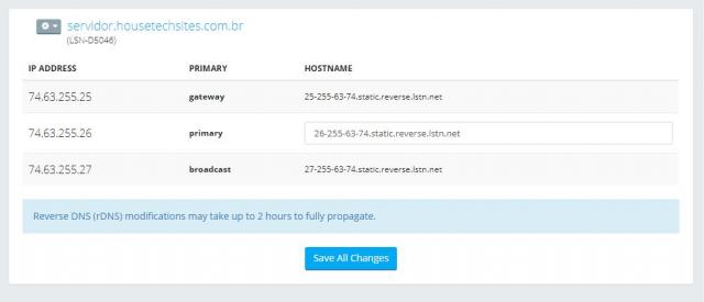

Contratei um servidor dedicado na Limestone e estou com dificuldade no DNS reverso, no painel de controle da Limestone tem área de "DNS Reverse" e a mesma aparece como a imagem abaixo. Preciso alterar algum valor na área?
No servidor na Zone DNS esta configurado igual a imagem abaixo.
Quando eu pesquiso pela linha de comando no windows com "nslookup" me traz o seguinte resultado:
e quando pesquiso no http://ipok.com.br seguinte resultado:

Não entendi ao certo a dúvida.
Mas para se ter o um dns reverso configurado primeiro precisa ter ele respondendo para o servidor.
Exemplo: meuserver.meudominio.com
Esse meuserver... tem de ter uma entrada A na sua zona de dns apontando para o IP do servidor.
Após, troque o reverso no painel para a entrada criada e aguarde propagar.
Isso vai ajudar a autenticar as consultas de seu dns, também evita spam pelo seu domínio sem autenticar.
Também vai ajudar a resolver o endereço de email certo.

Entrada A seria o que esta na segunda imagem sublinhada em amarelo? Que seria o servidor.housetechsites.com.br >>>> para o IP ?
A troca para entrada criada no Painel seria no painel da Limestone? No caso seria primeira imagem? Só trocar todos os hostname para servidor.housetechsites.com.br ?
Obrigado LucasOliveira
@LucasOliveira muito obrigado, fiz as alterações e vou dns-reversa-alt.JPG.98a9df7117c264be65072b294fb98e8e.JPGesperar propagar, assim que estiver solucionado eu aviso aqui no tópico e marco como resolvido. :1311_thumbsup_tone2:
@LucasOliveira obrigado novamente, segui as suas instruções e resolveu o servidor corretamente.
No painel de controle da limestone me informava que deveria esperar umas 2hr para propagar, mas demorou 6 horas, fora isso esta tudo funcionando agora.
