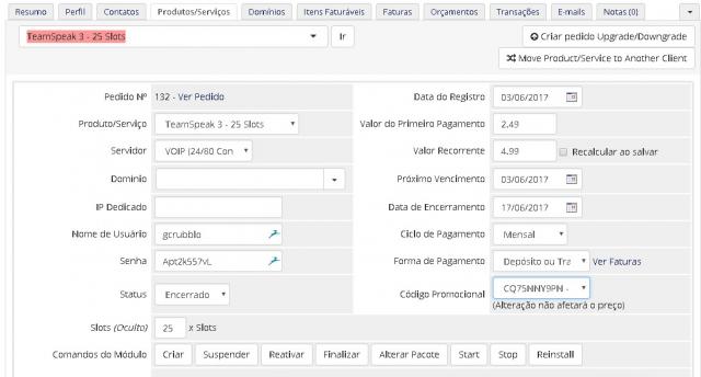

Exemplo na foto, este serviço já foi encerrado, porém no vencimento irá gerar fatura como se tivesse ativo.

Clicando em "Ver pedido", você tem o status encerrado?
Se sim, há um bug no seu WHMCS, para resolver é melhor entrar em contato com o desenvolvedor mesmo, ou então se tive ruma atualização pendente, é recomendável fazer, pois não é um problema comum.

Vou fazer isso, estou atualizado para versão 7.2.2, e realmente antes de atualizar não estava ocorrendo isso, vou falar com o suporte, grato.
@Coleridge Acho que o seu problema é que você está deixando para o sistema gerar a fatura 14 dias antes do vencimento, ele acaba gerando a fatura no mesmo dia que ele vai na verdade deletar. Tente entrar em "Configurações de Automação" e mudar a data de Geração de Faturas para 13~12 dias por exemplo.
