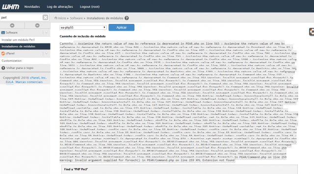

edinaldo Postado Dezembro 14, 2016 Autor Postado Dezembro 14, 2016 Anger, eu agradeço o apoio cara. Eu achei o erro. O php 5.5 está com erro no Perl, quando vou instalar ele mostra um erro em diversas linhas... Vou entrar em contato com o Cpanel. Valeu mesmo cara. 0 Citar

edinaldo Postado Dezembro 15, 2016 Autor Postado Dezembro 15, 2016 Em 14/12/2016 em 22:04, Anger disse: Disponha Acredito que você rodando /scripts/upcp --force resolve Expand Eu rodei o código, finalizou e não deu certo. Estou entrando em contato com o Cpanel para verificar. Abaixo a imagem do erro que me refiro. 0 Citar
