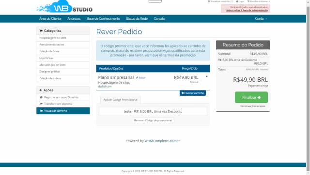

Olá pessoal estou sofrendo alguns problemas com o Cupom de desconto em meu WHMCS, estou criando um cupom com nome "Teste"
E aplico ele em uma hospedagem e não é descontado. Veja abaixo na imagem

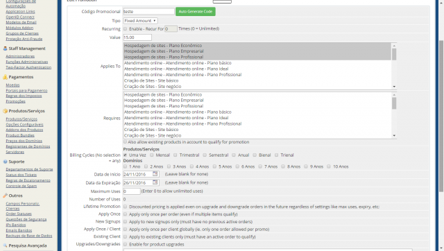

1 hora atrás, thiagosantos disse:
Marque a opção "mensal" e teste novamente.
Ola, colocando Mensal deu certo, mas esse valor será cobrado mensal? Eu não quer que seja cobrado mensal, seria apenas na primeira vez, pois o pagamento é recorrente.
Será cobrado apenas na primeira compra. A menos que você marque a opção "Recurring" e defina quantos meses deseja dar esse desconto, se por 0 ele dará o desconto sempre, mas na configuração que você fez agora, ele irá dar o desconto somente na primeira compra.
Faça uma contratação de teste para confirmar, se tiver problemas com isso só voltar aqui, abraço!
Agora, thiagosantos disse:
Show muito obrigado!
