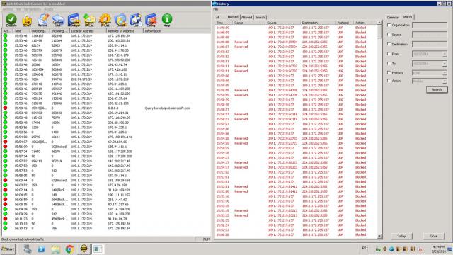

Mas agora eles estão atacando de outra forma.. parece que estão enviando packets em outras portas fazendo o servidor ficar com muito "LAG" por um tempo, fazendo até alguns players cair do servidor, deixando o servidor travado e depois de uns 20 segundos volta ao normal.
Já tentei observar os Log que os Anti-DDos e PeerBlock deixam mas é difícil de identificar qual IP esta atacando.
Já bloquei a maioria das portas e mesmo assim continua o ataque!

Segue anexo a image de alguns IP bloqueados.

Olhando o histórico do seu log, parece que um endereço comsumindo duas portas diferentes é que denotam atenção. Não seria o caso de haver algum serviço requisitando estas portas incorretamente? Reveja quais as portas que seu servidor está usando, e bloqueie as não necessárias em seu firewall, dessa forma você proteje de potenciais ataques.
