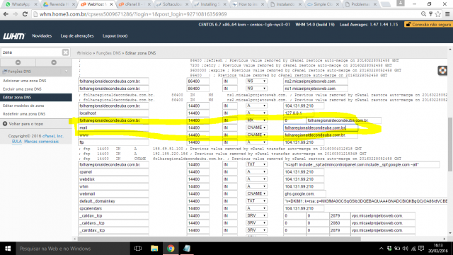

O host "mail.folharegionaldecondueba.com.br" é inexistente. Já apontou o domínio para o seu servidor? Valide a tabela de DNS em WHM -> Edit DNS Zone.

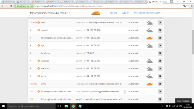

Veja se está correto conforme as imagens anexas. Mandei um print também da configuração no CloudFlare.
Imagino que conforme sua primeira imagem (registro inicial do tópico), você tenha digitado o "host" errado no Gmail.
Você digitou: mail.folharegionaldecondueba.com.br
O correto não seria: mail.folharegionaldecondeuba.com.br?
1. Você não apontou seu registrar para seu servidor de DNS, seus e-mails não vão chegar nunca.
2. Crie uma entrada mail IN A 111.111.111.111
3. Mude sua entrada MX para @ IN MX mail.folhaxxxxxxxx.com.br

Fiz a alteração que sugeriu, porém a última não consegui fazer. Ele dá erro na hora de salvar. Poderia me ajudar? Veja se estou fazendo algo de errado!
;; ANSWER SECTION:
folharegionaldecondeuba.com.br.    299 IN    MX    0 dc-66282353.folharegionaldecondeuba.com.br.
dc-66282353.folharegionaldecondeuba.com.br has address 104.131.69.210
mail.folharegionaldecondeuba.com.br has address 104.131.69.210
Do jeito que está vai funcionar normalmente. Tente fazer a autenticação POP3 novamente tendo maior atenção na hora de digitar o domínio.
Anteriormente digitou *folharegionaldecondueba.com.br, sendo que o correto é folharegionaldecondeuba.com.br.

Estou com esse erro agora em todas as contas do meu host. Olhei novamente as zonas DNS, parecem estar normal. Poderá ser alguma coisa com o cloudflare?
Cara, vc ta confundindo coisas, onde vc está hospedando seu DNS? No proprio servidor ou no Cloudflare?
