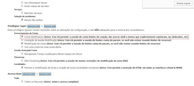

Estou com os seguintes problemas, quando crio um revendedor eu dou 20GB de espaço em disco e quando ele vai criar uma conta ele escolhe para criar a conta e o pacote manualmente, com isso ele pode criar contas que atinjam o limite do pacote atual dele, como resolver?
Verifica se o campo Overselling Allowed está marcado, caso esteja, ele é o responsável por isso.
Quando ele está marcado permite que o cliente crie planos maiores que o espaço em disco disponível para ele na revenda.

Obrigado, o Overselling Allowed já estava desmarcada, o problema foi no Conta Modification (Print).

Essa opção é muito perigosa, o menor dos males é o usuário criar contas com espaço ilimitado, deixe no máximo a modificação de cotas.

Eu desmarquei ela... e Deu tudo certo!
