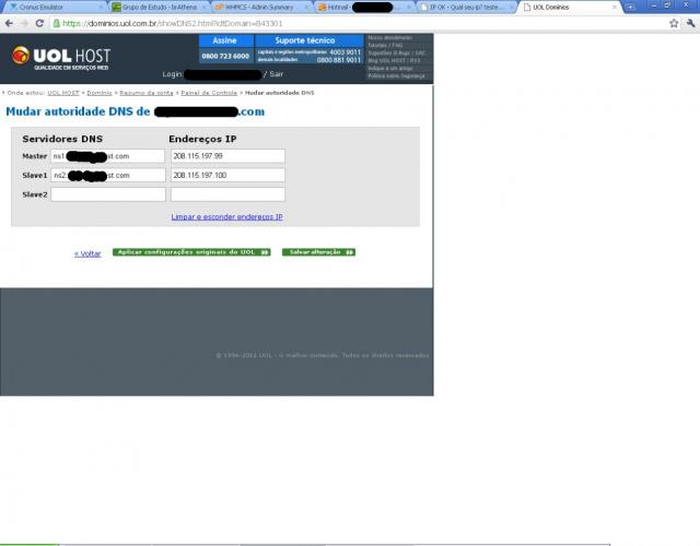

Deem uma olhada nessas screens
No Tweak Settings a configuração Allow Sharing Nameserver IPs está como ON, criei uma zona DNS com SOA: "A" e TTL "3600" ns1 ip do ns1, ns2 ip do slave.
Alguém poderia me dar uma luz no fim do tunel?

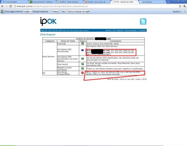

Provavelmente é só esperar que as alterações na zona DNS se propaguem.
haha, vlw por descobrir o dominio pra mim, o cliente enviou as screens desse jeito, deve ta com medo q roube cliente dele O-o (coisa de doido), anyaway... Ele está usando meus dns agora na uolhost, no lugar de usar os dns dele, porém alguns clientes ficam com problemas o site deles ficam off e etc...
Por favor uma luz i.i
cliente pediu para eu criar outro tp de dns, e deu certo... acertou tudo, não faço ideia pq o ns1 e ns2 estão assim...
