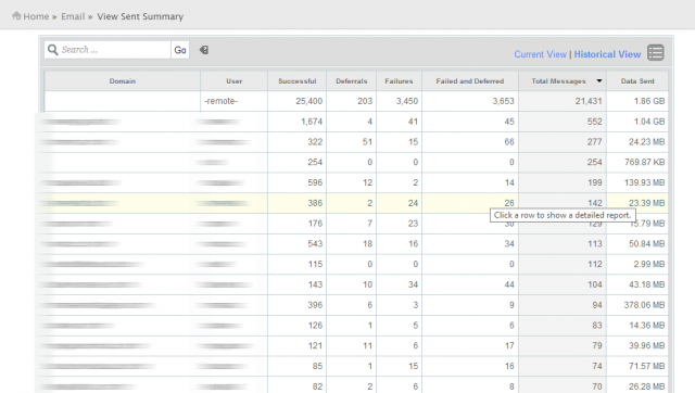

Tenho um servidor com um IP (main shared - usado pelo apache) que está constantemente entrando na Blocklist da spamhaus.
Imaginando que alguma conta está enviando spam, vírus ou qualquer coisa parecida comecei a procurar nos logs e não achei nenhuma conta que justificasse meu ip ficar listado.
O interessante é que procurando no View Sent Summary do cpanel é que existe um usuário chamado -remote- que tem um número absurdamente alto em relação as outras contas.
Pelo que pesquisei na internet esse usuário são de emails recebidos pelo meu servidor. Se realmente for isso meu ip não seria listado, então continuo a procurar o spammer ou que conta está colocando meu ip nesta lista da spamhaus.
Alguém Sabe se tem como verificar o motivo da spamhaus ter listado o ip na base deles ?
Tem algum macete ou dica adicional pra achar o spammer ?

a quantidade de falhas na entrega também influencia mais do que a quantidade de entregas bem sucedidas.
Boa noite, apenas peara finalizar reste assunto, o spamhaus estava bloqueando meu ip por causa de uma página phishing. Nunca tinha visto isso mas consegui descobrir por causa de uma atualização da página deles onde foi possível verificar esta falha.
