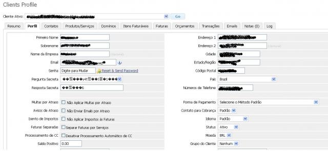

Hoje atualizei o Whmcs da versão 4.2 para a 5.0.3 e notei que alguns itens como a senha, pergunta secreta e a resposta secreta estão aparecendo com esses caracteres: 66
Alguem sabe como posso modificar?
Isto é verificado no clientsprofile do Whmcs.

Tente alterar o charset de utf8 para iso ou vice e versa.
o meu eu mudei o charset de iso para utf8 e resolveu a maior parte, mas ainda tem alguns com caracteres errados, eu vou achando e mudando manualmente...

Coloquei uma imagem para ajudar, infelizmente as dicas não funcionaram.
Acredito que isto é um erro que ocorreu após a atualização do Banco de Dados, possivelmente o WHMCS mudou o charset dele..
Agora acredito que não tenha como reverter, somente restaurando um backup.
No arquivo configuration.php insira a seguinte linha: mysql_charset = 'utf8';
Tente utilizar a ISO também, veja se resolve o problema.
Como o Rodrigo falou, realmente é possível que não tenha como reverter a situação sem o backup.
Isso aconteceu comigo e até hoje possuo alguns clientes com a resposta secreta toda errada por causa dos caracteres.

O problema dele é no BD, pois é onde fica salvo aquelas infos.
hmm,,, a ta.
uma dúvida, os dados no BD estão assim ou os dados são exibidos assim em função do charset divergente?
