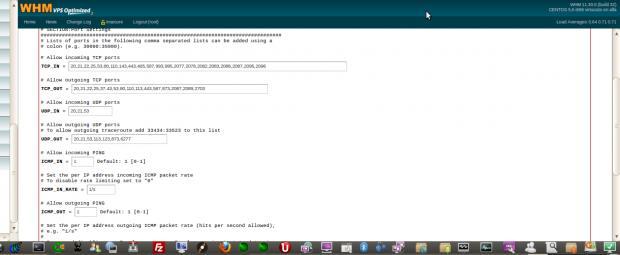

Estou enfrentando um problema com o firewall CSF, com ele ativado o FTP para de funcionar, ele conecta normal, mas não lista as pastas/diretórios, quando eu desativo o firewall ele volta a funcionar normalmente. :(
Erro no FTP:
Status: Conectado
Status: Recuperando a listagem de pastas...
Comando: PWD
Resposta: 257 "/" is your current location
Comando: TYPE I
Resposta: 200 TYPE is now 8-bit binary
Comando: PASV
Resposta: 227 Entering Passive Mode (xx.x.xx.x.x.x.x)
Comando: MLSD
Erro: O tempo da conexão se esgotou
Erro: Falhou em recuperar a listagem de diretórios
Estou usando o serviço de FTP > Pure-FTP
As portas estão todas abertas no CSF, olhe o print:
post-3388-13262454522432_thumb.jpg ou Link Aqui
Meu sistema é o CentOS com cPanel/WHM
Não entendo muito do CSF, então não faço a menor idéia do que pode ser...
Alguém poderia me ajudar?
Desde já, Agradeço a todos ...
Edited by Clebson
Usa VPS Openvz?
Se sim, adicione no arquivo de configuração do ftp as portas pasivas.
Não se esqueça de liberar o acesso a essas portas também no CSF.
