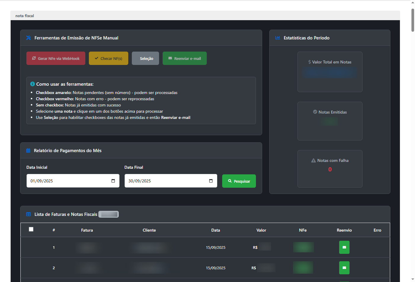

print do vibecoding aqui kkkk

Bom dia! Esse sistema de Nota você que também desenvolveu? Você integrou com alguma empresa ou direto com a prefeitura?

Em 15/09/2025 em 06:43, dbbrito disse:
o sistema de nota fiscal que utilizo é integrado com o simplissweb.com.br (o site deles neste momento não funciona kkkk).
  • Eu consulto o cep do cliente e faço o cep preencher o codigo de municipio com base no cep.
  • Eventualmente a consulta do cep falha (utilizo a api do viacep), então a nota apresenta falha e posso emitir manualmente quando acontece isso.
  • O sistema do simpliss apresenta falha eventualmente, então a fatura fica marcada com falha e eventualmente preciso emitir manualmente (manualmente que digo é clicar no botão para emitir)
  • Mesmo o email da nota fiscal constando no View Mail Log do blesta, alguns clientes pedem o reenvio da nota fiscal, recentemente criei a funcionalidade de reenvio do email.
É um modulo relativamente simples, mas tem me atendido muito bem a alguns anos já, pois desde o whmcs ele tinha essas funcionalidades basicas
