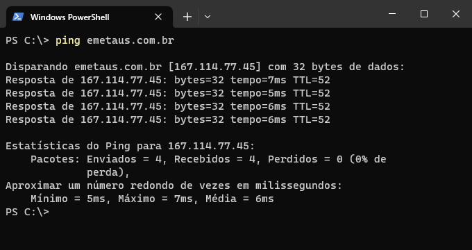

Moro bem mais do lado que você @JuniorG rs...
Meu ping para lá varia entre 5 e 6ms... Mas ocorrem umas situações bem sinnistras por aqui @ovictormartins
Se tento acessar utilizando o domínio ele não carrega nem com reza, se utilizo o IPv4 167.114.77.45 ele leva aproximadamente 3 minutos e 49 segundos para carregar (e carregar BEM meia boca).
