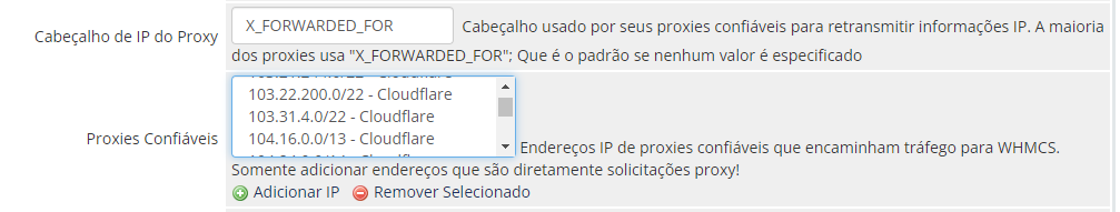

Porém, será preciso realizar uma configuração básica em seu WHMCS para que ele consiga reconhecer o proxy do Cloudflare:
- Acesse as configurações Gerais do seu WHMCS e vá até a opção "Segurança".
- Dentro dessa opção, procure por "Cabeçalho de IP do Proxy" e insira: X_FORWARDED_FOR
- Em "Proxies Confiáveis" você deverá inserir todos os IPs do Cloudflare que encontra-se nesta página: https://www.cloudflare.com/ips/
Depois é só salvar e tudo certo para utilizar o WHMCS sob o proxy do Cloudflare 😃

Estou utilizando uma versão não tão recente, mas por aqui é em OPÇÕES > CONFIGURAÇÕES GERAIS > aba SEGURANÇA
