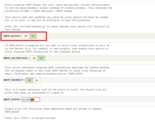

WHMCS não envia notificações via SMTP
Manda uma screenshot desse firewall
2 minutos atrás, JOSERAFAEL disse:
Procurei essas 2 opções mas nada de encontrar elas. Tem tudo relacionado a IP's, mas a liberação de portas não.
1 minuto atrás, Thiago Sabaia disse:
1 minuto atrás, JOSERAFAEL disse:
Esse é exatamente o firewall que citei. Nessa tela ai clique em Firewall Configuration
e na tela seguinte você pesquisa pelas opções que citei na mensagem anterior.
6 minutos atrás, Thiago Sabaia disse:
A porta 587 já estava lá.
Na mesma tela de configuração do Firewall, pesquise por SMTP_PORTS e veja se a porta também está lá, se não tiver, adicione.
Agora, Thiago Sabaia disse:
Olhei agora, já está lá.
2 minutos atrás, Thiago Sabaia disse:
Pode ser alguma dessas opções?
32 minutos atrás, JOSERAFAEL disse:
Pronto, deu certo resolver. Desativei essa opção em anexo, e mesmo agora com o Firewall ativado eu consigo mandar smtp normalmente. Como só vou colocar meu whmcs no DirectAdmin e 1 domínio e 1 subdomínio nele, acredito que eu não vá ter problemas com algo relacionado a SMTP. Mas de qualquer forma, te agradeço muito, obrigado por ajudar!
