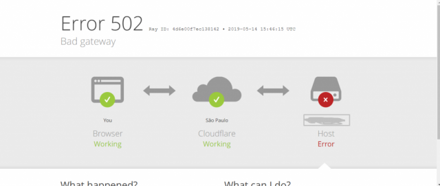

Vps dando Error 502 alguém pode ajudar?
Galera uma vps onde tenho um site hospedado, não tem cpanel ta apresentando esse erro quando acessa o site, alguém aqui poderia ajudar?

Verifica se você não está com problemas no CLoudFlare, aqui alguns clientes que estão por lá estão com uma latência extremamente alta e as vezes os sites estão dando Error 502.

Fiz o procedimento de limpara a nuvem laranja e também o cache do cloudflare e continua a retornar o erro.

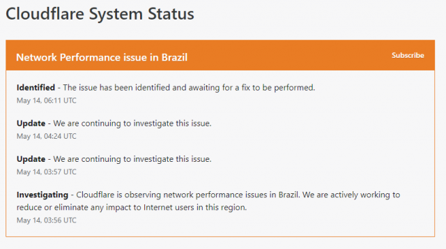

Entrei aqui para abrir um post mas depois que li esse aqui, já nem preciso mais pois já responde a minha pergunta.
Aqui estava tudo normal enquanto eu trabalhava em um site, e derrepente tudo parou. Então percebi que todos os sites que estão cloudflare com a nuvem ativa + ssl não estão carregando. Se desativar a nuvem e colocar o ssl como flexible volta a funcionar.
Eles devem estar com algum problema lá.

Vou tentar aqui agora obrigado pedro

Exatamente, estão com problemas rs....
Voltou a funcionar normalmente aqui por volta das 22h. Vou bem tenso esse problema pois eu fiquei com vários sites praticamente inacessíveis.

Era só desmarcar a "Nuvenzinha laranja" que o DNS em si estava 100% funcional...o problema era no WAF bugando geral.

Sim, isso eu já sabia que era só desabilitar o proxy, até citei aqui nesse post. Mas a questão é que tinham sites de clientes em contas do cloudflare que eu não tenho acesso, e como o cliente não entede o que a gente fala, só reclama...
