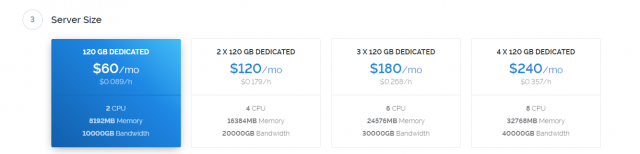

A Vultr vende dedicados também creio que atenda a sua necessidade a primeiro momento também com boa quantia de trafego

Obrigado pela resposta, Otavio. Você poderia me dizer qual plano da vultr aguentaria minhas necessidades? meu site passa o dia com, em media, 5k de usuários online (ele sempre caí quando chega nesse número). Meu site é feito em HTML simples, é muito leve mesmo.
Já é mais que  suficiente para sua demanda.
Porem não é só instalar o cpanel padrão com o auto instaler da vultr é necessário otimizar o servidor com um bom sistema de cahe / cdn .
Se não fizer isso a maquina com 1000 pessoas ja começa a travar ou até menos.
É bem subjetivo informar quanto vai suportar sem otimizar o site e sem saber oque ele roda pode ser relativamente simples mais se por exemplo nele rodar um player de vídeo por mais leve que seja já via ter um alto consumo por parte do processador mesmo otimizando .
Caso saiba como proceder na otimização recomendamos que realize as mesmas caso não saiba contrate um profissional da areá é o mais indicado a primeiro momento caos não saiba como, pois uma vez configurado é só deixar rodando desde que você não altere muitas questões no site.
lembrando que as clouds da vultr não são 100% dedicadas e o custo x beneficio não é muito  dependendo da demanda fica mais viável um dedicado.
