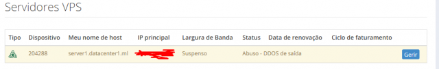

Amigos tenho uma vps na budgetvm.com onde esta instalada um sistema Wonza, e ela vem  sendo suspensa frequentemente por ddos de saída, só que somente eu tenho acesso a esta maquina com usuário root, e nem se quer sei fazer ataque Ddos como poderia resolver esse tipo de problema?
Peço que me deem uma luz por favor vejam o plint abaixo!

ThyagoSilva, fácil de resolver só deve instalar firewall e bloquear todas as portas de saida e liberar somente as portas do ( Wonza ) já tivemos problemas com outros clientes que gerenciamos e foi resolvido..
Pode ajudar ( IPTRAF & NETHOGS )
