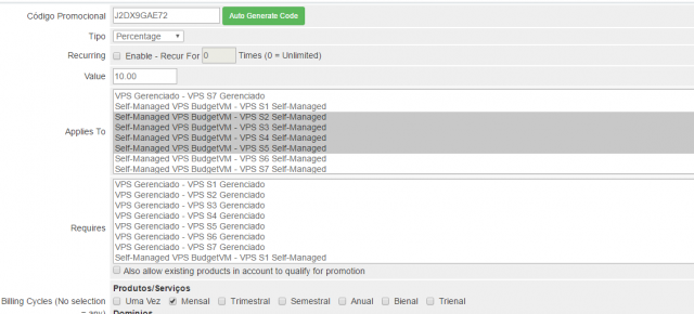

Duvida sobre Promoção
eu configurei para quando o cliente coloca o codigo se o produto for 10 reais baixa para ir (Gratuito)
Mais não tá funcionando oque eu tó fazendo errado
tente o seguinte: selecionar Abaixo de produtos serviços se o desconto vai ser só uma vez, mensal, trimestral, faça o teste selecionando aquelas opçoes. se nao funcionar. tente usar porcentagem no desconto, e coloque em value 100.00
Você está colocando free setup, deve colocar como porcentagem e então atribuir o valor 100. Fazendo isso irá funcionar sem problemas.
