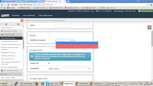

boa tarde pessoa contratei uma vps e ate agora so tive problemas  agora estou tentando cria conta revendedor o problema eo seguinte
1 crio o pacote recusos minimo exemplo recenda
2 crio a conta e dou os privilegio a ela
3 acesso a conta (revendedor) vou cria um pacote
4 quando eu vou cria um cliente nessa sub revenda o mesma nao deixa selecionar o pacote criado
ja nao sei o que fazer mais estou disposto a paga para quem pode me ajuda configura etc

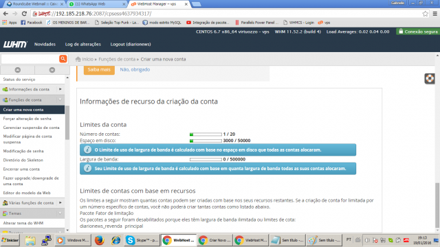

Neste caso eu acredito que tenha criado pacotes de hospedagem com espaço ou tráfego ilimitado, faça como o amigo @Felipe Augusto disse, faça um print  das configurações e poste aqui, antes verifique os limites de tráfego e espaço desses planos, se tiver ilimitado altere para um valor menor do que o disponível no plano.
Outra opção é verificar se a conta principal não foi criada com o espaço total do plano de revenda. No whmcs é possível definir qual a quantidade de MB de espaço a conta principal será criada.
Esse problema está relacionado a recursos. Ex. você criar um pacote com um tamanho X de espaço em disco para o seu revendedor, se ele criar um pacote como "ilimitado" ou com tamanho superior ao que ele tem direito, ele consegue, mas na hora de criar uma conta esse pacote que excedeu limites fica marcado de vermelho e não pode ser usado.
