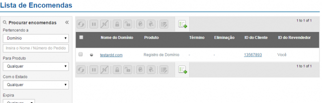

Estou com a seguinte duvida, quando um usuário faz um pedido de domínio pelo meu WHMCS, esse domínio era para ficar pendente no eNom? Pois se era não está indo. Qual a configuração exata a se fazer, precisa liberar alguma porta no fire?

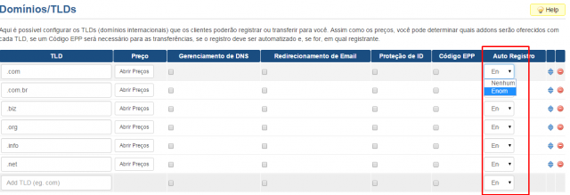

No whmcs configurei o eNom com minha conta, e todos os TLDS Apontados para o eNom, fiz um pedido de dominio de teste, porém ele só fica pendente em meu WHMCS

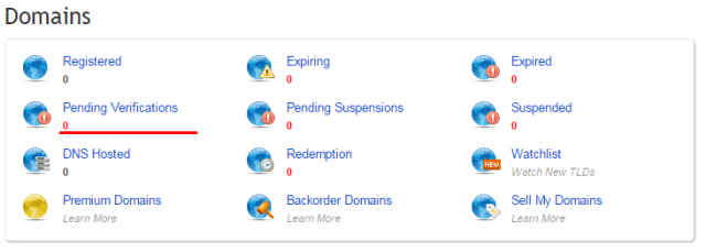

@Abadoon Bom dia! Na eNom você precisa liberar o IP de sua hospedagem na API deles para que haja comunicação (abra um ticket para isso). Após estar configurado faça um novo teste. Sobre a informação "Pending Verifications", isso são domínios já registrados em que os clientes ainda não fizeram a verificação, aquela regrinha de confirmação do ICANN.

Estão me confundindo, nos campos de APi para por Ips, me dão 3 campos, um obrigatório e outros 2 não obrigatórios, neles estão em primeiro o de minha hospedagem de onde sai meu WHMCS e o outro não obrigatório que seria do CloudFlare!
