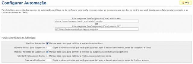

Boa tarde,
Infelizmente estou passando por apuros com o whmcs bem na semana de cobrança dos clientes que o vencimento é todo dia 5, meu whmcs onde (terça) rodou o cronjob e terminou todas minhas contas, resumindo meus clientes ficaram sem sites e sem email o dia todo, eu solicitei o backup e como uso a HOSTDIME eles cobram 30,00 reais por conta um roubo, mas fazer o que, ai arrumei o whmcs tirei a opção de terminar conta e verifiquei se estava tudo ok, blz, voltaram meu backup, ai hoje (quarta) de manha de novo rodou o cronjob e excluiu novamente minhas contas dos clientes mesmo com tudo desativado, e estou de novo pedindo o backup e tomando um prejuizo enorme com isso, alguem sera que consegue me dar uma luz quanto a este GRANDE PROBLEMA do whmcs, pois imagino que se eles detecrarem problema no sistema deles não vão me reembolsar o dinheiro que estou pagando para voltar o backup né ?!?!
Ja abri chamado no whmcs sobre isso tambem, mas estou desesperado, se alguem tiver alguma dica tambem para caso isso aconteca eu ter uma precaução, pois estou na mão da hostdime se eu quiser o backup é 30 pilas por conta se eu não quiser azar o meu, estou ferrado.
PS: não sei nem pq suspendeu as contas ja que a data de vencimento é dia 5 de abril

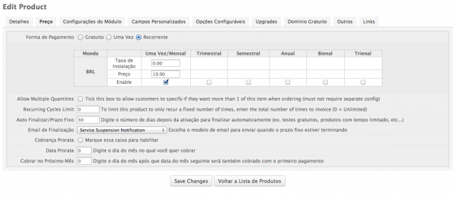

Não existe um whmcs configurado em outro servidor (um servidor antigo por exemplo) com a opção de auto terminação de contas ativado?
Tem uma opção que o pessoal habilita para dar 30 dias de testes que ao termino desse periodo as contas são finalizadas também.
Recomendo que veja essas duas coisas.
Boa sorte!
@chuvadenovembro não existe outro servidor antigo, ele estava funcionando perfeitamente, realmente eu ativei esta opção de 30 dias gratis, mas eu ativei isso semana passada pelo que entendi ele se aplica a novas contas apenas não é ?
Pois as contas que foram finalizadas são contas antigas e que nem venceram ainda, não imaginei que isso iria influenciar nas contas antigas, imaginei que ele se aplicaria apenas as contas novas criadas automaticamente.
post-18116-0-29496700-1427905107_thumb.p

@Thiago Sabaia entendi, bom acabei de receber a resposta do WHMCS eles disseram que o problema foi causado porque eu deixei na parte Auto Finalizar/Prazo Fixo com 30 dias para finalizar automatico.
Eu fiz isso porque vi em varios tutorias que é assim que deixamos 30 dias gratis de hospedagem para os clientes
Só não entendi porque ele excluir contas antigas sendo que fiz esta configuração na semana passada, nem se passou 30 dias, imaginei que ele iria fazer isto apenas nas novas contas e não nas antigas com vencimento para o proximo mês
Ja retirei esta opção de 30 dias deixei 0 e tambem vou refazer as senhas conforme me disseram aqui e pedir pelo amor de Deus que a HostDime restaure meu backup novamente.
