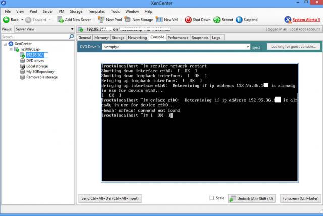

Problema ao Configurar rede do Servidor.
Eu comprei um dedicado na soyoustart. e comprei 2 IPS adicionais para criar 2 maquinas virtuais nesse Dedicado, em breve irei criar mais.
Instalei o XEN pelo painel do servidor.
Não consigo configurar a rede do servidor, pois a mesma não funciona mesmo fazendo a configuração do gateway do servidor IP adress e mascara de rede.
Oque eu fiz, criei a VM, copiei o MAC adress da vm e adicionei no IP do servidor no painel da soyoustart, aí a rede funcionou e consegui instalar o centOs pela url de download, rede funcional perfeitamente, assim que termina de baixar os arquivos e instalar após o reboot a rede simplesmente para de funcionar.
O Erro que ocorre é o seguinte:
erface eth0:  Determining if ip address 192.95.36.xxx is already in use for device eth0...
[  OK  ]
Alguém sabe como resolver isso ??
e por que a rede funciona quando adiciono o mac no painel do IP e assim faz reboot ele para de funcionar?
Como configurar a rede nas maquinas virtuais com os ips adicionais que comprei ?
post-7228-0-62252900-1415632659_thumb.jp

Olá, foi isso mesmo que eu fiz, copei o mac e adicionei no painel, não gerei o mac por lá.
