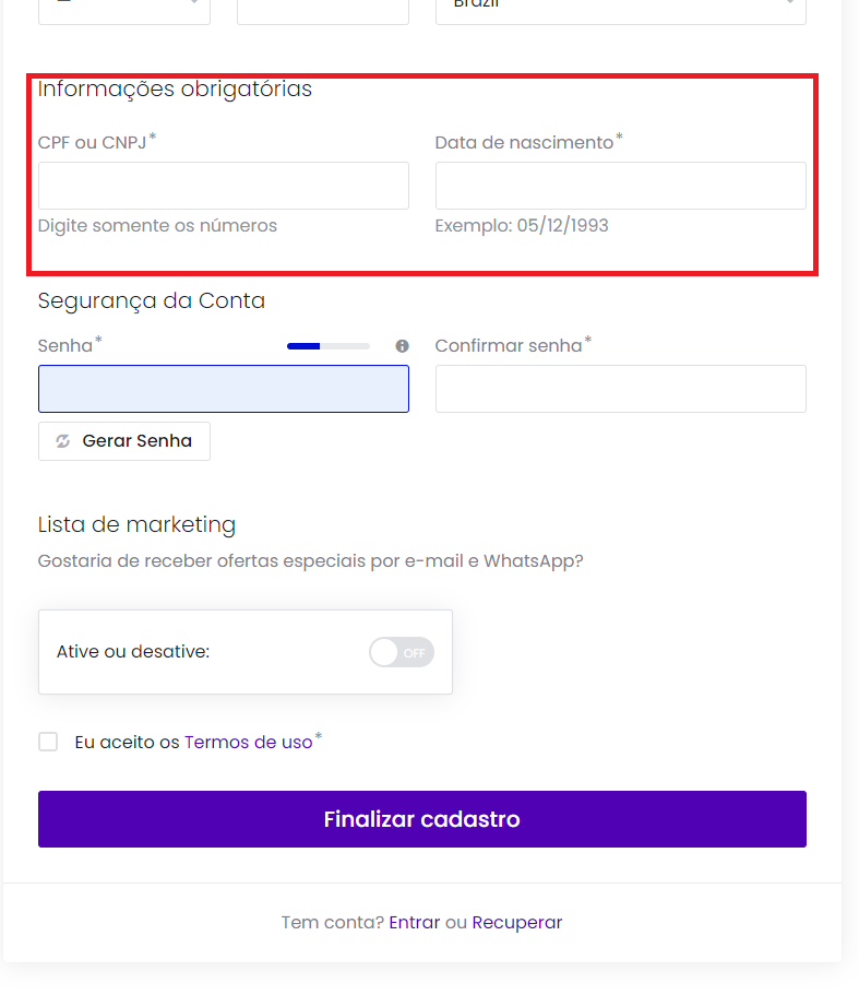

Bloquear edição do campo no WHMCS
Opa,
Teria duas opções :
1  - Poderia implementar isso somente no front, mas isso não te de a garantia do back end.  (Fácil)
2 - Poderia usar action hook (Médio)

Consegui fazer de uma forma 'simples' através do javascript
Vá em
adicione esse código em templates/seutemplate/clientareadetails.tpl.php
Já vai ter um script no início da página, pode adicionar logo abaixo dele..
  <script>
        window.addEventListener("DOMContentLoaded", function () {
            var campos = document.querySelectorAll("[id^='customfield']");
            for (var i = 0; i < campos.length; i++) {
                campos[i].setAttribute("readonly", true);
    </script>
assim vai bloquear todos os campos personalizados para edição na areá do cliente somente.
Link para o comentário
Compartilhar em outros sites
2 horas atrás, Ricardo Branch2C disse:
Somente tenha em conta que essa modificação só afeta esse evento no browser do cliente, se alguém quiser e souber pode modificar e mandar salvar, esse é o ponto 1 que indiquei.
Recomendo que use o o ponto 2, assim não tem como salvar.
Sim, mas só do cliente ver que é um campo bloqueado duvido muito que vá pensar em usar artimanhas para editar haha
nesse caso, o admin sempre recebe notificação da alteração, assim ele pode reverter
pelo menos vai diminuir muito a edição do campo por vários clientes..
