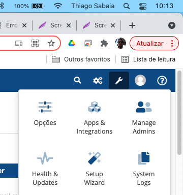

Deixe somente 1 e vá monitorando os logs da cron diaria. Você encontra ele em WHMCS > icone de configurações > System Logs
