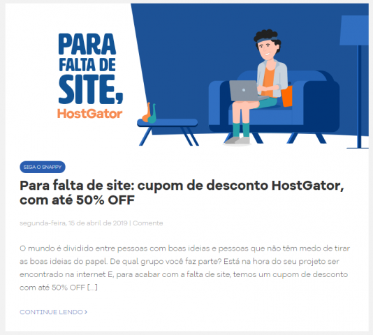

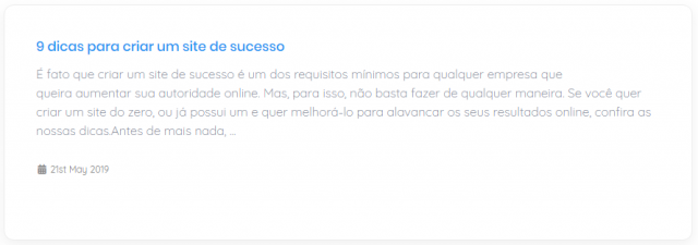

leosilvaps Postado Maio 21, 2019 Compartilhar Postado Maio 21, 2019 Eai pessoal, boa tarde! Tudo bem? Durante essa madrugada eu quis fazer dos anúncios do WHMCS um Blog, eu troquei todas as palavras relacionadas a anuncios e notícias por blog e postagens, ficou legal... mas eu tenho uma dúvida: Existe alguma forma de adicionar um banner a publicação? Naturalmente a postagem no WHMCS aparece assim, porém seria legal se tivesse uma imagem em destaque em cima do nome da publicação, mais ou menos assim: Att. 0 Citar Link para o comentário Compartilhar em outros sites More sharing options...
