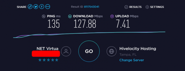

O plano usado para base nesse teste foi 120 Megas de donw da net e 10 megas de Upload

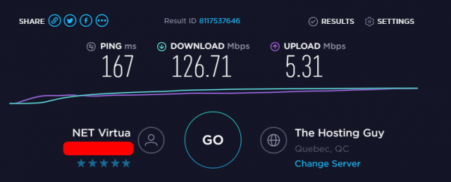

Vejamos assim você vai la e contrata um servidor baratinho em um DC no canada seu upload de 10 megas  será limitado a 5 megas (Quebec Ca)
Ai você fala não vou contratar nos EUA em um dc bom vou listar aqui 1 ótima rede para streaming Hivelocity aqui seus 10 megas  seram limitados em 7  (tampa - EUA)

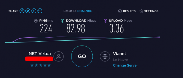

Ai chega minimo das rede barata  cheia dos gb de link e te manda pra comer um croaçã (França FR)

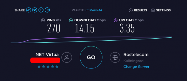

Mais ai também tem aquele que vai querer transmitir seus conteúdos ilegais e fala deixa com o pai sei burlar as leis  (Russia - RS)
Com base nisso podemos concluir que a localização do servidor vai afetar diretamente na questão de Subida dos dados pelo seu cliente ou seja  não importa quanto de upload ele tenha de sobra as rotas internacionais vão limitar o quanto ele pode subir de informações.
