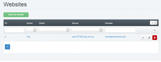

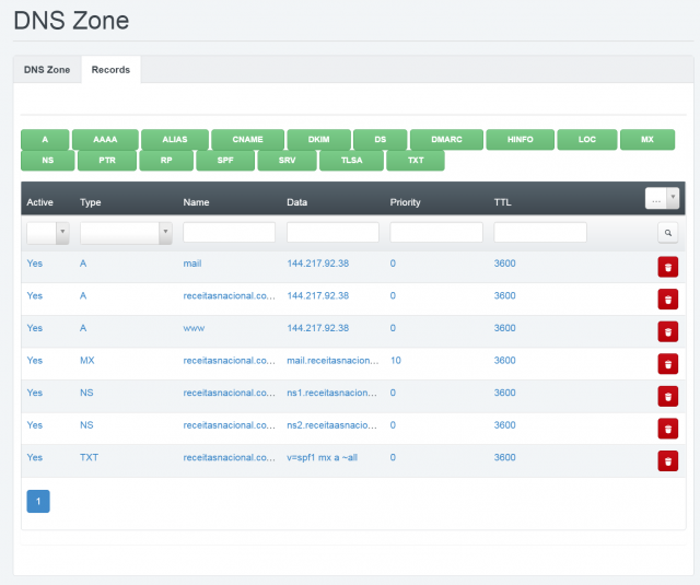

bom fiz a instalação, adicionei um novo site, adicionei as zonas de dns, mais meu único problema é os dns nao responde ao dominio, segue os anexo das fotos, estou acompanhando pelo dns intro, e mim retornou as seguintes mensagens:
por onde devo começar pra resolver isso?
estou usando Ubuntu 14.04.5 LTS, mais ISPConfig 3.1.2
Erro Registros NS desautorizados AVISO: um ou mais dos seus servidores de nomes não retornaram nenhum dos seus registros NS.
Erro Os servidores DNS responderam ERRO: Um ou mais de seus servidores de nomes não responderam:
Os que não responderam são:
144.217.92.38
Passar O nome dos servidores de nomes é válido ESTÁ BEM. Os servidores de nomes relatados pelos pais enviam nada como mostrado acima. Eu não posso verificar nada, então é um verde!
Erro Nameservers múltiplos ERRO: Parece que você tem menos de 2 nameservers. De acordo com RFC2182 seção 5 você deve ter pelo menos 3 nameservers, e não mais do que 7. Ter 2 nameservers também é ok por mim.
Passar Nameservers são coxos ESTÁ BEM. Todos os servidores de nomes listados nos servidores pai respondem autoritativamente ao seu domínio.
Passar Servidores de nomes ausentes relatados pelo pai ESTÁ BEM. Todos os registros NS são os mesmos no pai e nos seus nameservers.
Erro Servidores de nomes ausentes relatados pelos seus servidores de nomes
Você já deve saber que seus registros NS em seus nameservers estão faltando, então aqui está
novamente : ns1.receitasnacional.com.
Ns2.receitasnacional.com.
Adicione um registro A para ns1 e aponte para o IP do seu servidor, faça o mesmo com o ns2.
Abraço!
24 minutos atrás, thiagosantos disse:
Abraço!
feito mesmo assim nao responde
