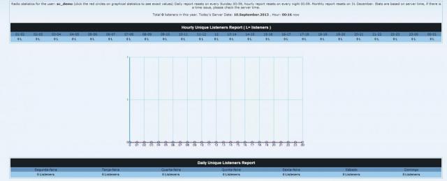

E ae galera do PDH, esse é meu primeiro tópico. Estou com algumas dúvidas sobre o whmsonic que está instalado em meu servidor, ele não mostra os ouvintes no gráfico só mostra em tempo real, ele não armazena os ouvintes diários, semanais e mensais. Se ocorreu com você ou sabe como resolve esse problema, por favor me dá um Help. Obrigado a imagem do erro em anexo ao tópico.

Ele está na ultima versão a v2.1.10 ele conta os ouvintes em tempo real, só não conta no gráfico e também não conta o tráfego utilizado pela conta.
