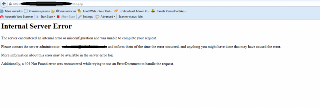

Boa tarde pessoal,
Há alguns dias notei que as tarefas do whmcs não estavam sendo processadas, fui verificar o arquivo cron.php e ao executa-lo apresenta o erro 500 Internal Server Error.
Alguém pode ajudar. Não existe .htaccess e as pastas estão com permisão 755 e todos os arquivos com permissão 644. Não sei o que pode ser.
Se alguem já passou por isso e puder ajudar.
Estou usando a ultima versão do whmcs "5.2.4".
post-4773-0-91345500-1367340316_thumb.pn

Obrigado pela disposição de ajudar a resolver esse problema, consegui resolver. Simplesmente atualizei os módulos do servidor, como zend optimizer e o php. As pastas e arquivos estavam com as permissões corretas, pois usamos suPHP.
Obrigado mais uma vez a todos.
