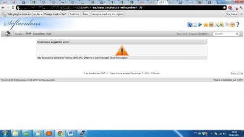

Pessoal o instalalei o softaculous no meu vps mas quando vou instalar algum script por ele da esse erro :
Não foi possivel encontrar ficheiro INFO.XML! Informe o administrador desta mensagem.
Alguém sabe o que seria isso?

Tentei fazer como você falo Emerson mais continua o mesmo erro entrão continuei pesquisando até que encontrei uma solução até mais fácil doque comando Root.
Bom só logar no seu WHM
Main >> Plugins >> Softaculous >> Softwares >> Click on tab "update settings"
Isso vai demorar mais ou menos 1 hora para carregar todos os scripts então você não vai poder fechar a pagina.
