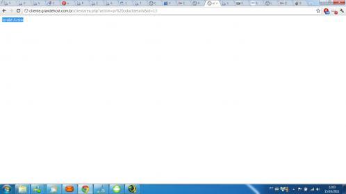

Pessoal alguem sabe que erro é esse e como resolver? isso acontece quando o cliente vai em detalhes dos serviços que ele contratou!!!invalidaction.png

Emerson, o problema está no link dele..
Dá uma olhada ali no endereço, ele está como se tivesse acento ou espaço, "pr%20.....".
Apaga o %20 e vê se funciona.. se funcionar, dá uma olhada no seu template se o link não está errado.
Rodrigo é isso mesmo mas como vou resolver isso é em todas as contas dos clientes!!!
Isto é problema no seu template Emerson..
Dá uma olhada na pasta templates -> seutemplate -> clientarea.php e vê se o link não tem algum tipo de acento ou espaço!
Rodrigo não sei mesmo onde encontrar esse erro o arquivo Clientearea.php esta normal
Rodrigo descobri qual era o erro foi em uma dica aqui no forum a dica para adicionar o botão de cancelar que fica nesse arquivo clientareaproducts.tpl e nesse codigo que peguei ele esta com alguns espaços e por isso dava esse erro. vlw Rodrigo pela ajuda!!!
