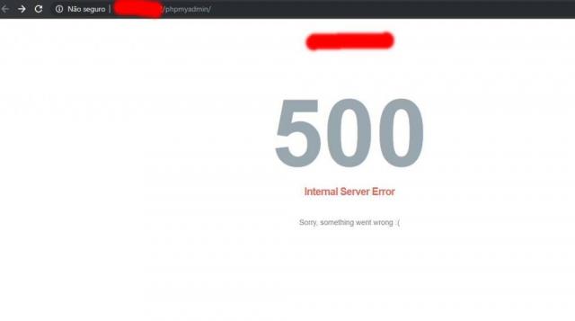

Ola senhores tudo bem? tenho uma vps onde eu uso ubuntu com vestacp, fui atualizar os repositorios e agora quando eu clico dentro do vestapc para ir pro phpmyadmin aparece uma pafina de erro 500. estou a 2 dias pesquisando direto ja testei varios codigos e não consigo encontrar uma solução para isso. poderia me ajudar por favor
Então muito dificil mesmo de deduzir.
O ideal é pegar o error log e na hora que abrir ver o que da no erro.
Vc conseguiria mi dar o caminho para a pagina de arro via ssh o servidor e um ubuntu com nginx, a maioria das pessoa na internet so ensinam com apache. entendo muito pouco
2019/03/23 14:52:30 [error] 24521#0: *179 "/usr/local/vesta/web/phpmyadmin/index.php" is not found (2: No such file or directory), client: MEUIP, server: _, request: "GET /phpmyadmin/ HTTP/1.1", host: "IPDAVPS:8083"
Muito obrigado jovem.  esse Foi o erro que me mostrou lá, porem essa porta 8083 eu já mudei ela, por questão de segurança. e agora? eu ja desinstalei e instalei o phpmyadmi e continua sempre dando o mesmo erro
Em 26/03/2019 em 18:06, iagodoze disse:
/usr/local/vesta/web/phpmyadmin/index.php" is not found (2: No such file or directory) tá dizendo que não tem arquivo nesse diretório do phpmyadmin, provavelmente o phpmyadmin tá instalado em outro diretório (se tiver realmente instalado o phpmyadmin)
Então o vhost do vesta está buscando essa pasta e porta, veja onde está mapeado essas informações e altere.
Deve ser no arquivo principal do servidor web.
@LucasOliveira Lucas n consegui entender. vc conseguiria explicar mais detalhadamente mano, por favor por que sou meio lento e caso possa mandar tbem os comandos do que devo fazer. ainda estou tentando de todas as maneiras e não consigo.
6 horas atrás, Seto_Ichitaka disse:
Jovem, muito obrigado pela ajuda. oque devo fazer então? eu ja desinstalei o phpmyadmin varias vezes e instalei. este erro diz exatamente oque e oque devo fazer jovem? te agradeço de mais se mi der uma força com isso. to desesperado.
Jovens Muito obrigado pela ajuda de vcs. são vcs que fazem do mundo Suportável. eu peguei uma dica aqui e outra ali, acabei vendo que a porta estava diferente ae mudei a porta no phpmyadmin ( /etc/nginx/conf.d/phpmyadmin.inc*; ) e coloquei de acordo com que tava no site ( /home/baixarmus/conf/web/urlsite.nginx.conf; ) deu certo. não sei se e o método correto mais conseguir chegar ate  phpmyadmin. Muito Obrigado
