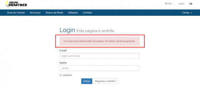

É possivel exibir um erro na mesma pagina, caso o cliente insira dados inexistentes ou errados ?
Quando clico em login, mesmo sem inserir dados ele me direciona para http://site.com/clientarea.php?incorrect=true
Gostaria de exibir a mensagem de erro na mesma pagina.
Podem me ajudar ?
