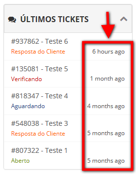

Atualizei para a versão 7.2.2 no ambiente/licença de desenvolvedor, porém o horário da última atualização dos tickets no sidebar "Últimos Tickets" ficam em inglês no campo "Última Atualização", por exemplo "6 hours ago".
Já estive em contato com a WHMCS, que me passou um procedimento que não me agradou, que foi utilizar a função setlocale no configuration.php.
Alguém teve este mesmo problema e sabe como solucionar?
Abaixo print de como está atualmente:

A própria WHMCS havia passado a função:
setlocale(LC_TIME, 'pt_BR.UTF-8');
E eu já havia tentando outras formas também, utilizando o setlocale.
Não me agradou, porque acho que esta não é a melhor maneira de traduzir, principalmente se um dia inserirmos outra linguagem fora o português do Brasil.
E a função não funcionou para traduzir o sidebar, traduziu o que não precisava como a data no Admin, o que precisava mesmo que era o Sidebar não.

Perguntei pois já conhecia esse procedimento e sabia que não funcionaria para tradução de data/hora no tickets.
A solução manual é criar uma customização para traduzir via template.
Exemplo:
Minutos = http://prntscr.com/fsdnp9
Mês= http://prntscr.com/fsdotf
E etc...
Para que isso seja possível será necessário ter um conhecimento básico de smarty e utilizar a função replace.
Salvo engano já postei no http://whmcs.blog.br/ ou aqui no fórum como fazer isso!
Ainda é possível fazer algo mais apropriado como captura a linguagem do sistema e definir se haverá ou não a tradução ( http://nimb.ws/YpzAto ) e até a possibilidade de ocultar o "ago/atrás".

Obrigado Edvan, irei dar uma olhada.
Para quem deseja corrigir, o Brian do fórum WHMCS me deu uma força e forneceu um hook para traduzir o Sidebar "Informações do Ticket". O que resolve pelo menos temporariamente, e irá funcionar apenas para quem utiliza apenas a linguagem pt_BR no momento.
Para quem precisar, segue o hook:
