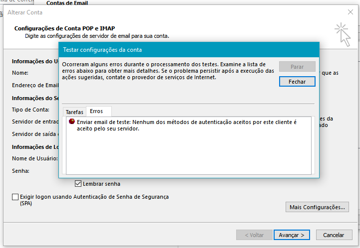

Senhores de alguns dias pra ca praticamente todos os servidores (desde a última atualização do WHM/CPANEL) estão com problemas para envio usando o outlook:
O problema aparenta estar na config:

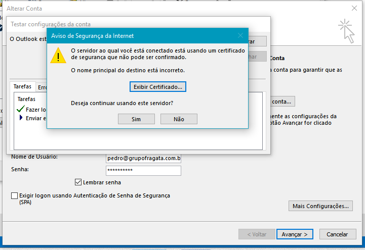

Quando altero o "usar o seguinte tipo de conexão criptografado" para automatico ele vai, porem todas as vezes ele apresenta a tela:

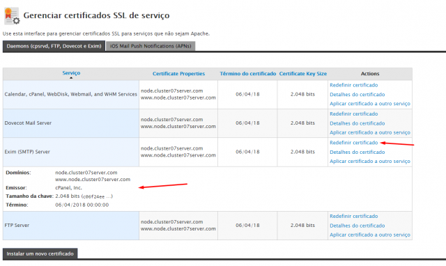

Isso mesmo após instalar o SSL através do WHM em "Gerenciar certificados SSL de serviço" :
Alguém faz ideia do que pode ser ? Encontrei aqui mesmo no forum uma resposta:
Porem a tela de confirmação continua aparecendo toda vez que o outlook é iniciado:

Exatamente isso começou a acontecer em alguns servidores meus a partir do WHM 62. Para resolver foi só marcar a opção "Automático" no servidor de saída.
A unica solução aqui foi essa tb, porem sempre aparece o aviso que mostrei.
