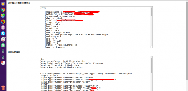

Pois bem, meu WHMCS está dando alguns erros quando meu cliente vai fazer algum pedido, ou quando tento visualizar alguma fatura usando a interface do cliente. (veja na imagem em anexo)
Alguem ja passou por isso?
Não tenho a minima ideia do que seja esse problema.

É o módulo padrão ou outro?
Galera, foi realmente isso, quando atualizou a licença saiu do arquivo configuration.php, nunca havia acontecido isso, então não conseguia fazer nada devido a isso.
Fui no site do @edvan e coloquei minha licenças e resolvi tudo!
Obrigado a todos pelo interesse em ajudar.

Allan,
Esse é um bug do WHMCS, ao atualizar (modificar o número da licença) ele remove qualquer linha "a mais".
Na próxima basta alterar diretamente no configuration.php

Nem sabia disso, mas isso foi na versão 6 né?
não me lembrava desse problema antes...
8 minutos atrás, edvan disse: Allan,
Qualquer versão!
