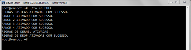

Antes de configurar, você deve executa-lo uma unica vez com a config padrão em modo FULL, para verificar se seu iptables esta com todas os modulo ativos.
# ./fw.sh FULL
se tudo estiver ok ira mostrar uma tela parecida com a abaixo:

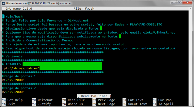

Para configura-lo, precisamos edita-lo com o NANO, a configuração é de fácil execução ja que basta apenas informar os ranges de portas a serem usadas.
nano fw.sh (deve ter uma saida parecida com a abaixo).

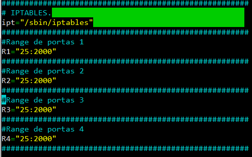

Na parte de Variáveis você deve editar a referente a cada range de porta que deseja usar.

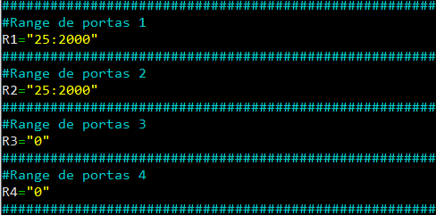

Não esqueça de LIMPAR o range que não for usar, basta adicionar 0 entre os aspas (Não deixe em branco, ou irá aparecer erros na execução.) caso contrário ele ira abrir as portas de demonstração.

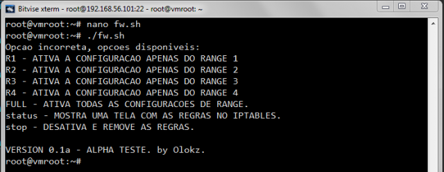

Para saber as opções disponíveis, basta executa-lo sem nenhuma opção, o mesmo te providenciará um menu.
