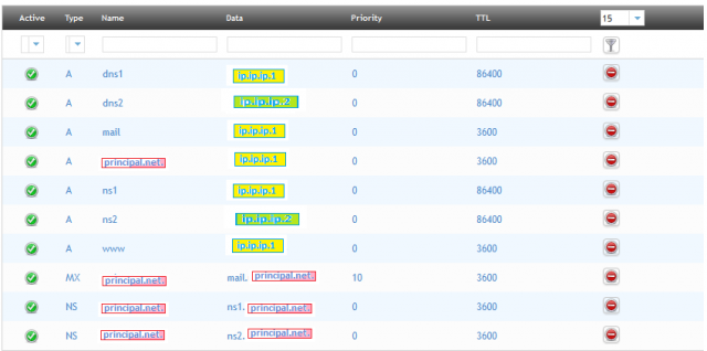

o dominio no qual quero como principal ta assim como esta na imagem anexada

e esta pingando normal..
e ai no registro br da aquele erro..

Essa é a configuração da zona, mas não é isso que importa na questão de resposta autoritativa, e sim que os servidores digam que tem autoridade sobre o domínio.
