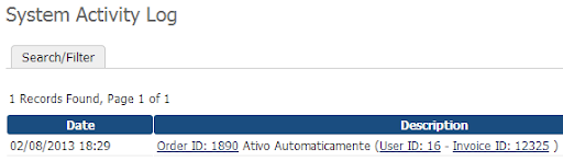

Diversas pessoas acham que essa responsabilidade é do módulo de pagamento ( o que discordo )... pensando nisso resolvi desenvolver um hook ( http://docs.whmcs.com/Hooks ) que ao "perceber" que a fatura saiu do status Unpaid ( em aberto ) para Paid ( pago ) não importando a forma de pagamento... o hook irá verifica o pedido e modifica o status para Active/Ativo.
No System Log/Log do Sistema irá constar o ID do pedido/fatura/cliente.
