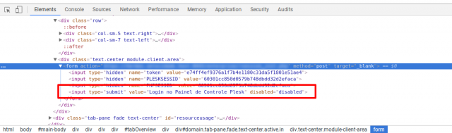

Analisando o HTML através do inspecionar elemento eu pude encontrar a seguinte linha:
5aa6dbd505126_Screenshot20180312at165558.thumb.png.ad634cb4694f9e72c5d6fb7ab97827a1.png
Porque raios tem "disabled="disabled"" ai ? Alguma sugestão ?
PS: Eu notei que se eu retirar isso o login é feito normalmente.

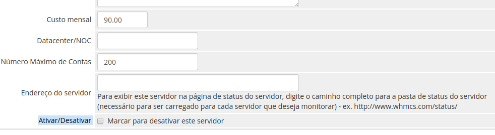

Em relação a está ativo, não entendi muito bem o que você quis dizer. Acredito que esteja falando dessa configuração:
5aa800668d439_Screenshot2018-03-13at13_46_00.png.33a288d19c90ffa558adcd3eb99e6b78.png
Então sim, está ativo.

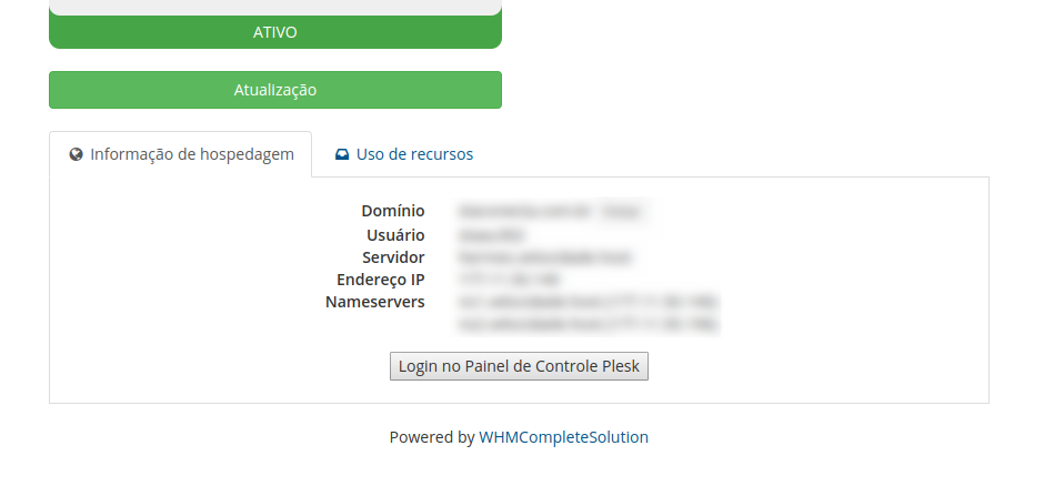

Como eu tenho a impressão que minha pergunta ficou meio complicada de entender estou enviando um print de onde eu peguei o código desse botão pelo "inspecionar elemento".
