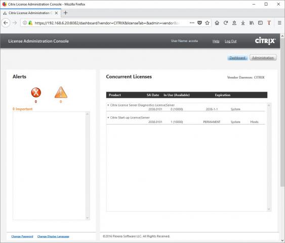

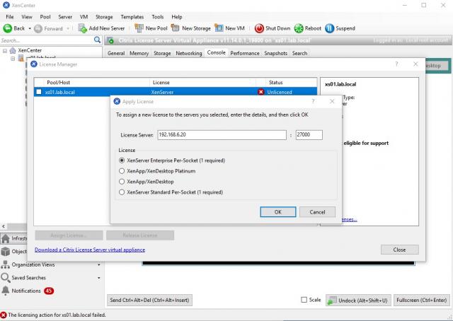

Estou tentando configurar um lab com os componentes da Citrix. Nesse primeiro momento estou configurando uma máquina real com o xenserver, para armazenar máquinas virtuais. Estou tentando ativar a licença free do XenServer. Fiz o cadastro no site da Citrix, Importei o virtual apliance vpx, detalhe: só consegui receber o email depois que pedi pra um amigo criar uma conta de email corporativa. No my Citrix, gerei a chave free (arquivo .lic), baixei e enviei o arquivo .lic para o vpx, conforme prints a seguir, mas o xencenter não consegue encontrar a licença. Consigo acessar normalmente a interface web do vpx. Em que ponto estou errando pessoal? Alguém poderia me ajudar? Este lab é muito importante para que eu possa apresentar em um trabalho na faculdade.
01
